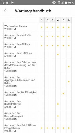

Ich habe da mal eine Frage: Wenn ich folgendes Bild richtig interpretiere:
dann werde ich als Vielfahrer mit mind. 30.000km im Jahr bei der 120.000km Inspektion ja die volle Breitsalve abbekommen, da da jeder Punkt auf der Liste fällig wäre.
Da stellt sich mir die Frage was diese Monster-Wartung dann kosten würde. Hat das schon einmal jemand machen lassen und da Erfahrungswerte?

1.438,76 Euro habe ich bisher für die ersten 5 Inspektionen bezahlt (*klickmich*).
Dann wären noch 482,76 Euro für die 6. Inspektion über. Alleine den Zahnriemen plus Wasserpumpe kann man aber mit 1.200,- Euro kalkulieren. Bei mir kommt dann noch ein Satz Winterreifen dazu, die Klimaanlage muss gewartet werden, etc. - ich denke, mit 2.500,- Euro bin ich dabei.

Ab 120.000 km gibt es nur noch Öl und Filter. Sofern der leidige TCe 115 das denn erreicht.

Die Aufstellung von Intrepid ist da Hilfreich, wobei die Entscheidende 6. da ja noch fehlt.
Meine Recherchen ergaben: Beim dCi110 in der freien Werkstatt rund 1.000 €, bei Renault/Dacia etwas mehr.
