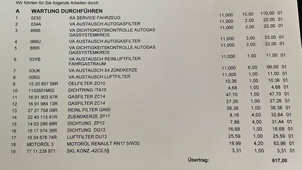

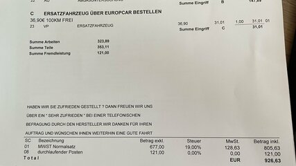

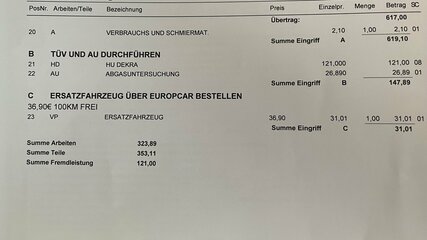

Okay.... ist noch etwas teurer geworden.
Summe Arbeiten 323,89€ und Summe Teile 353,11€ kann ich ja mittlerweile nachvollziehen.
Dann haben die noch TÜV und AU gemacht: 147,89€ auch halbwegs okay, auch wenn dort stand TÜV bei uns 109€. Angeblich teurer weil die noch eine Untersuchung wegen LPG machen müssen.
Wo aber kommen die "Summe Fremdleistungen" her?
Da werde ich wohl morgen nochmal nachfragen. Ob das die Kosten für den Tüver sind die nochmal oben drauf kommen?

Ach jetzt sehe ich es bei TÜV und AU Durchführen. Beim Punkt HU, das sind die 121€.
Aber bleibt die Frage aus dem ersten Post. Zu teuer oder alles in Ordnung?
Sind es dann ja noch immer knapp 770€ für die Inspektion. Ohne AU, HU und Leihwagen.
das normal? Wenn ich mit meinem Auto/Motorrad zum Tüv/zur DEKRA fahre. Kostet mich das dann auch 147€ + Gebühren in nochmal knapp der selben Höhe oder ist das, weil ich das im Autohaus habe machen lassen?
Kann mich eigentlich nicht daran erinnern, dass ich beim TÜV eine extra Gebühr gezahlt habe.
Auf der letzten Seite ist doch nur eine Zusammenfassung der Kostenpositionen, welche auf den Vorseiten einzeln aufgeführt wurden.
Ich kann nicht erkennen, dass eine Gebühr extra gezahlt wurde.

Jau, das habe ich jetzt gesehen, passt danke =)
Ist ein normaler - teurer - Markenwerkstattpreis.
Die Ersatzteilpreise sind normal, bis etwas unter dem Durchschnitt. Stundenlohn komm ich auf 130€ Netto, das ist natürlich nicht billig aber noch "Normal".
Arbeit fast 3 Stunden, das kommt auch hin, beim Kerzenwechsel am 1.6 muss der ganze Ansaugkrümmer demontiert werden, und wenn man den dabei auch reinigt, die 4 (überall) teuren Dichtungen am Ansaugkrümmer neu macht usw.
HU+Dekra auch normal.
Keine "Kassenfüller" wie Wischwasser und sonstiges. Mietwagen auch "normal".
Gibt nichts zu bemängeln, ein Renault Autohaus ist halt nicht die günstigste Möglichkeit sein Auto fachgerecht zu warten.
@RoboHackfeld !
Die Rechnung erscheint absolut FAIR.
Warum?
Exakt aufgeschlüsselt, AZ voll ok, kleine Einheiten (ich hab mind. 20 min jeweils, bei dir sind das offenbar Minutenschritte (à 2 €)
Teile, Material sowie AZ, kommt noch die MwSt 19 % bei euch in D dazu.
TÜV - Durchlaufposten ist 1 x verrechnet.
Absolut OK!
