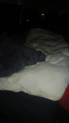

Hallo Chense, ich war im Sommer mit dem Jogger in den Bergen , mit Bike und SUP, (nur 1 Person), der Jogger hat sich bestens bewährt ... nun baue ich noch eine Standheizung ein ... siehe mein weiterer eintragIMG-20220717-WA0076.jpegIMG-20220718-WA0164.jpegIMG-20220804-WA0074.jpeg20220724_065524.jpg20220722_105441.jpgIMG-20220718-WA0147.jpegIMG-20220718-WA0149.jpegIMG-20220718-WA0155.jpeg20220721_115740.jpgIMG-20220720-WA0031.jpegIMG-20220804-WA0069.jpeg

Wie hast Du die Liegefläche gestaltet?
bei der ersten Version hatte ich eine einfache Holzplatte auf den Boden gelegt mit einer 70cm "Matratze", die aktuelle version ist nun mit einem IKEA Lattenrost ausgestattet, die Sitze hinten (5 Plätzer) habe ich rausgenommen (2 Schrauben, 2 Stecker, geht sehr einfach)
neu 90x200 cm Ikea:
