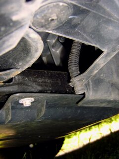

Habe noch mal ein neues Foto gemacht.
Es ist das dünne Riffel-Rohr, eingeklinkt in die innere Radhausverkleidung.
Auf 8 Uhr sieht man die linke vordere Motorschutzschraube.
Kann sein, das das Rohrteil verloren ist, oder jetzt oben auf dem Motorschutz liegt.
Danke, dann schau ich mal von unten ob das Rohr noch da raus schaut. Wenn nicht geht das suchen los.
Es schaut noch unten raus, geht nach oben und dann ins innere von einen Holm. Der holm gehört zum batterieträger.Wie es von da weiter geht weiß ich noch net.

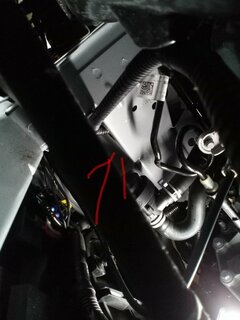

Hier mal ein Bild der lage. Habe den Eingang der entlüftung markiert.
Jetzt suche ich den Ausgang. Ich versuche es mal mit nem draht ob mich das weiter bringt. Leider sehr eng da, die Zusatzwasserpumpe die man sieht macht es nicht besser.

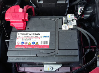

Hurra Hurra, ich habe ihn gefunden, den Entgasungsanschluß an der Starterbatterie. Ist wohl durch die gekapselte Bauform bedingt. Bei den neuen Batterien z.B im Sandero Stepway II ist der links (siehe Foto mit Pfeil markiert). Hatte ich doch glatt übersehen weil mir nicht geläufig....:whistle:
  • #13
Und genau von diesem Schlauch wüsste ich gerne wo er landet. Ob er wie von mir oben gemutmaßt in der Schale landet, oder doch wo anders.
Ja, der endet sofort am Rande der Schale.
  • #15
Danke. Dann stimmt meine Theorie. Probleme gelöst und wir sind alle etwas schlauer.
