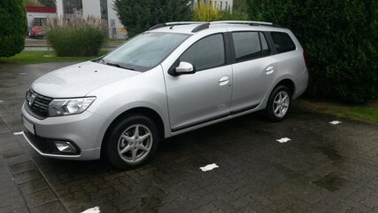

Mit dieser Entscheidung kann ich meine Alufelgen und meine gerade 1 Jahr alten Winterreifen einfach weiterfahren... gelebte Dacia-Philosphie... umgesteckt und geschraubt sind sie schon... Nur die Nabenkappen werden noch ein wenig gepimpt... Zwinker

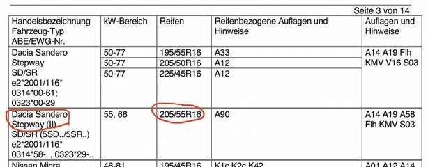

Meines Wissens nach muss die Felge vom Hersteller durch eine ABE freigegeben sein. Nur die richtige Größe scheint nicht ausreichend zu sein. Zudem ist die ABE eines normalen Dacia Logan MCV II ebenfalls für den TüV nicht ausreichend. Es muss explizit der Dacia Logan MCV Stepway in der ABE eingetragen sein. Vermutlich wird die Seriengröße 205 55 r16 für die kommende Saison von den Felgenherstellern freigeben werden. So ist es bei den von mir in ABEs entdeckten Sandero Stepways.
