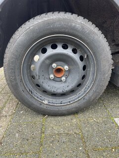

Hey zusammen,
Lange am mitlesen gewesen und nun hab ich doch selbst fragen
Ich frage mich, ob meine 15 Zoller Logan McV 2 Felgen auf meinen neu bestellten Jogger passen. Der Logan hat 185/65/R15 Räder drauf. Aus den Felgen konnte ich entnehmen: „6J 15 CH4-40“
Leider bin ich technisch gar nicht mal so begabt, weshalb sich mir folgende Fragen stellen:
1. Kann ich einfach so 15 Zöller auf den Jogger ziehen?
2. passen die Felgen überhaupt? Ich konnte bereits recherchieren, dass der Lochkreis gleich ist. Allerdings kenn ich mich mit den restlichen Erfordernissen leider nicht aus
3. Ist das überhaupt zulässig? (Ist ja ein Dacia Logo drauf, das hinterfragt wenn überhaupt der TÜV)
4. ist das bedenklich oder gar gefährlich in Sachen Sicherheit? (Sollen Winterreifen drauf)
Vielen Dank für eure Hilfe! ☺️

Technisch ist das möglich. Wenn aber als kleinste Variante 205/60 R16 in den Papieren steht, muss das Fahrzeug einem Prüfingenieur vorgeführt werden und eine Einzelabnahme erfolgen.
Unabhängig ob da ein Dacia Logo auf der Felge ist. Wenn du richtig arschige Prüfer hast wollen die noch entweder ein Festigungsgutachten oder die Freigabe vom Hersteller dazu. Ob du das bekommst für den Jogger dann ist fraglich.
Und der Fahrkomfort wird schlechter, gerade Wankbewegungen von links nach rechts werden zunehmen durch die kleinere Reifenauflagefläche und „hohen“ Reifen
