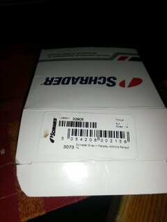

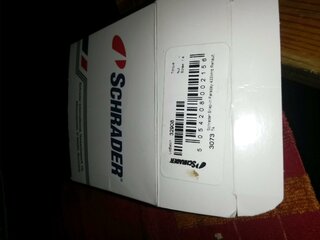

War bei ATU bekam noch die original Schachtel es sind Schrader 3073 Sensoren.

Ja erstmal herzlich willkommen hier im Board ,hab nochmal bei ATU nachgefagt bei mir wurden
Schrader 3073 verbaut
Info hier ,bei mir gab es keine Probleme, und die Reifen sind super

Hallo habe meine letzten postings vervollständigt.
Es wurden :
Schrader 3073 Sensoren verbaut.
Damit gibt es keine Probleme! Die Bordcomputertaste ,die Einstellung Set TP ca. 5 sec. drücken, und die neuen Reifen sind neu konfiguriert fertig und :) Infos hier zum Sensor
