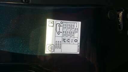

ich habe seit diesem Jahr auch den neuen Dacia Logan MCV Sonderedition. Leider bin ich mir auch total unsicher, welche Reifen ich nutzen kann. Suche einen Komplettradsatz Winterreifen. Hat jemand eine gute Empfehlung für mich.
Anbei ein Foto von der Tür konnte aber nichts erkennen, welches System ich habe.

Hey Ihr Lieben,

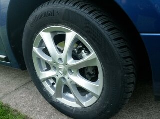

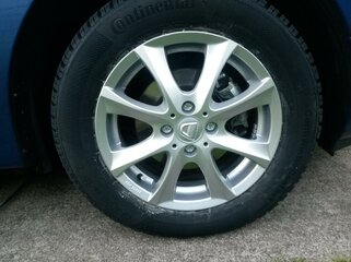

Meine Winterreifen
Ich habe heute meine neuen Winterreifen auf Alu's bei ATU abgeholt.
Felgen von Bavaria Alufelge Aluett Typ 40 siehe Fotos
Winterreifen Continental ContiWinterContact TS 850 185/65 R15
Die sind sehr leise kaum Abrieb und sind Spritsparend,haben im Test mit gut abgeschnitten.

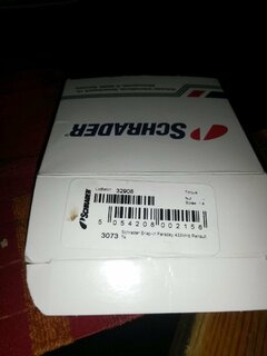

Ich habe original Daciasensoren Schrader 3073 drin Info hier (RDKS). Preis für 4 Stück 140 Euro:angry:
Die Narbenkappen sind von den Sommeralu's
Kosten ges. 700 Euro inklu. Montage.

@peter252
Sehen echt chic aus! Konnten die bei ATU auch die Radsensoren anlernen oder musstest Du dafür wieder zum Dacia-Händler?
Danke u Grüsse vom Bodensee
@peter252
Hallo Stoffel
habe Schrader 3073 Sensoren verbaut Infos hier die sind fertig vorprogrammiert,man muss nur nach der Monage der Reifen die Bordcomputertaste ,die Einstellung Set TP ca. 5 sec. drücken, und die neuen Reifen sind neu konfiguriert fertig, man muss auch bei der Montage der Reifen nicht darauf achten wo der Reifen montiert wird,dies ist egal erkennt das System automatisch, bei der Montage auf Winterreifen sollte man natürlich die Profillaufrichtung beachten ,aber selbst bei falscher Montage gegen die Profillaufrichtung würde das System kein Alarm schlagen.Das Reifendruckkontrollsystem (RDKS) interessiert sich nur für die original ID programmierung und natürlich den Reifendruck,sinkt dieser auf einem oder mehrere Reifen ab schlägt das RDKS Alarm. Und bei der Montage zurück auf den Sommereifen vorgang am BC wiederholen. Bei mir hatte ATU die vorprogrammierten
Schrader 3073 Sensoren auf Lager. Ist der einfachste Weg.
Man kann aber auch programierbare Sensoren nehmen und die ID Daten der Sommerreifen klonen,aber einige programierbare Sensoren machen probleme beim programieren,deshalb empfehle ich besonderst bei komplett Reifenkauf auf Felge im Netz fertig vorprogramierte Daciasensoren zukaufen ,wenn man dies nicht beachten geht die Rennerei nach monage zum Händler los um diese zu Programieren bzw. Klonen.
