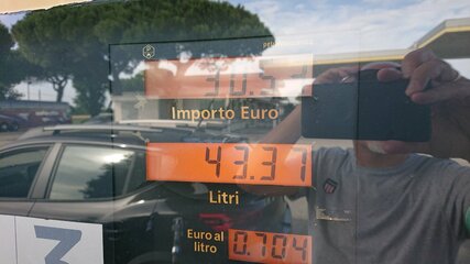

Wir haben in Italien das erste Mal den Tank leer gefahren es passen 43 Liter in den Tank. Der Tankwart in Italien schaltet hier anders als bei uns dann per Schalter ab.
