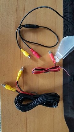

Meine RFK ist angekommen.Hat aus China eine Weile gedauert.Ich habe mal ein Bild gemacht.Welche Chinchstecker benötige ich nicht? Was für Pins brauche ich.Will ja nicht was falsches abschneiden.Da sind viele Stecker drann.
Falls du keine Vorbereitung der Kabel am MN hast , muss der Chinschstecker entfernt werden und mit den passenden
Pins am MN eingepinnt werden.
Die beiden anderen für Video und Rückfahranschluss bleiben und müssen verbunden werden.
Das sehe ich erst,wenn ich das MN rausnehme. Es kann wohl auch sein das ich schon die Vorbereitung habe? Da müsste ich kein Chinchstecker entfernen? Welchen Chinchstecker von den vielen müsste ich trennen und mit Pins versehen? Sorry für die vielen Fragen.
Das wäre das lange Kabel wo der gelbe Stecker drann ist.Ob das MN schon vorbereitet ist sieht man am besten, wenn das MN raus ist und die Kabel dafür schon angeschlossen sind.Falls ja musst du nach den Anschluss suchen.
Wo er sich befindet frag @DerBaum,der
hat öfters einen Dacia vor der Nase.
Ich kann nur von mir ausgehen wo es die Vorbereitung noch nicht gab und die 3 Kabel vom abgeschnittenen Cinchstecker
selber einpinnen musste.
