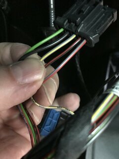

Bin dabei, eine Rückfahrkamera nachzurüsten, Strom soll über die Leitung zum Rückfahrscheinwerfer kommen.
Nur weißlich nicht, welche Kabel ich anzapfen muss: der Stecker der Leuchteinheit bedient ja alle Lichter.
Folgende 5 Kabelfarben stehen zur Auswahl:
grün, schwarz, grau/gelb, rot/schwarz und rot/grau.
Wer kann mir sagen, welche für den Rüchfahrscheinwerfer zuständig sind?
Beste Grüße
Bei meinem Dokker war es grün/grau, kann aber bei dir auch anders sein,
Am besten mit Prüflampe oder Multimeter testen um sicher zu gehen.
Hallo Texas,
herzlichen Dank - genau das habe ich gebraucht!
