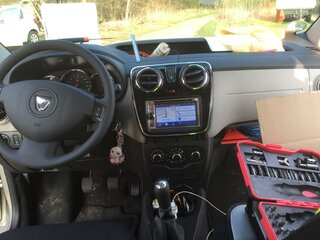

Danke Leute für eure tatkräftige Unterstützung. Mittlerweile hat mir mein Mann alles störende weggesägt und ich habe einfunktionietendes Radio. Immerhin was. Grstern jemandem mit lodgy und rückfahrcamera konsultiert. Die haben das Ding irgendwie auf dauermasse gelegt. Er könnte auch nicht nachvollziehen wie. Es geht wohl ein Kabel durch den verbindet änder hecktür bei Funk?? Hilft alles nicht. Ich muss Dienstag noch mal hin und dann müssen sie noch mal ran. Immerhin haben die die Verlegung verbockt. Ich habe doch dvd Kopfstütze nach vorne geschliffen und an dem Kabel hängt jetzt auch die Camera mit Masse drann. So wie ich das sehe , muss doch nur die Masse sns reversekabel und gut ist.
So sieht das Radio verbaut aus
