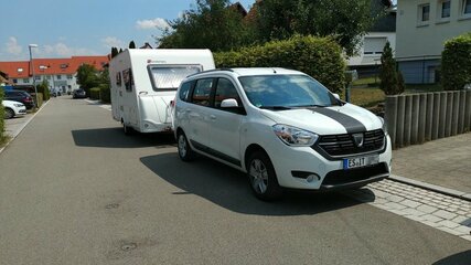

Mein Lotsche SCE100 zieht den 1.300 kg Wohnwagen problemlos, auch wenns mal stramm bergauf geht. Klar muss man dann zurückschalten und auch mal bei etwas höherer Drehzahl fahren aber ich kann den Motor dafür klar empfehlen und auch die Abstufung des Getriebes. Die Strecken bei uns sind nie mehr als 300-400 km und das vielleicht 3-4 Mal im Jahr - auch das ist ein Faktor zum miteinbeziehen. Wäre es öfter, würde ich vom Verbrauch und den Kraftreserven her einen Diesel mit mehr Dampf nehmen.
Wie hier auch schon an andere Stelle erwähnt, man muss klar anhand von seinem Nutzungsprofil entscheiden, was für ne Kutsche man vor seine mobile holländische Eigentumswohnung spannt
