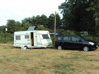

Wieso macht es ein "hochgezüchteter" Motor (meinst Du die TCe?) nicht lange? Mein Lodgy hat jetzt ~100000km gelaufen, davon ca. 40000km mit Caravan am Haken. Der Spritverbrauch ist unverändert, der Ölverbrauch ebenfalls (1,2l/20000km).
Der 1.2TCe hat bei 2400 U/min ~65 PS (Wohnwagentempo 90 km/h)
Der SCe dreht bei gleicher Leistungsabgabe ~1000 U/min mehr, da sehe ich erhöhten Verschleiß. (Kann ich dann noch im letzten Gang fahren, wie beim TCe?)
