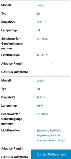

Die H4 und W5W von Philipps haben für den Lodgy eine Genehmigung Screenshot_20240205_123940_Firefox.jpg

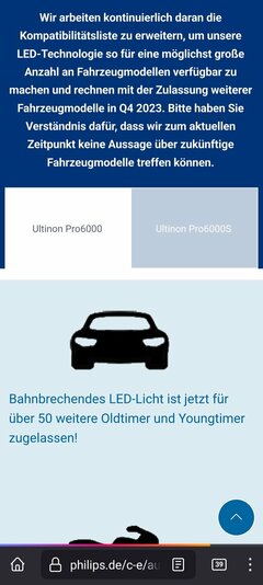

Dann sind die Philips in dem Fall in Ordnung. Aber für Blinker, Rücklicht/Bremslicht gibt es da nichts zugelassenes soweit ich weis.
