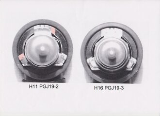

Vor dremeln die Dichtungen raus - einmal abrutschen und Dichtung ist hin !
Grüßle
Es ist auch möglich im Duster eine H8 zu verbauen (zu breite Nase die nicht passt abzwicken, so wie es @sawdust im Bild zeigt mit der H11). Die haben 35W und belasten temperaturseitig das Gehäusematerial nicht so sehr wie eine H11 mit 55W. Könnte bei Dauerbetrieb evtl. zum Problem werden. Die Lichtausbeute mit einer guten Lampe und richtig eingestellt bringt eine klar bessere Ausleuchtung als mit der H16 19W Funzel.
Die H8, H16 und H11 sind Baugleich im Brennpunkt, somit erhöht sich nur die Temperatur im Gehäuse sowie die Helligkeit durch die größere Leistung.
Was man nicht machen sollte sind irgendwelche China LED Böller einbauen. Bei denen stimmt oft der Brennpunkt nicht (egal welcher Sockel drauf angegeben ist!) und man(n) blendet somit den Gegenverkehr durch zuviel Streulicht.

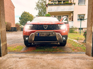

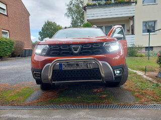

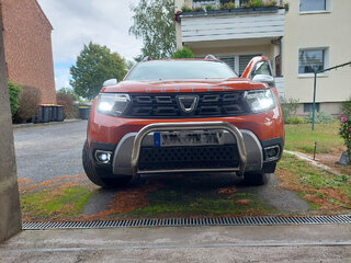

Ich habe auf Led Nebellampen umgerüstet, sah mir nicht so gut aus, LED Scheinwerfer und Nebler mit H Birne. Umbau war in einer Stunde erledigt, ihr müsst nur beim abheben des Innenkotflügel aufpassen, wenn ich den Radlaufschutz dran habt, Vorsichtig über den kleineren Teil heben, sonst zieht man den leicht ab.
Nach Einbau sieht es so aus, Nebler an und auch als Abbiegelicht geht es.
Habe die am Freitag Nachmittag bei Amaz.. bestellt und Samstag waren sie Nachmittags schon da.
Passen 100% ohne das man was ändern muss, so wie bei LzParts und waren 150€ günstiger.
