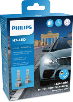

Ich habe bei meinem Duster (2021) als Abblendlicht die Philips H7 LED eingesetzt und das werksseitige Fernlicht H1 Leuchtmittel gegen Osram Cool Blue Intense getauscht. Bin mit beidem sehr zufrieden.

Abblendlicht auf Philips-H7 LED umgestellt und fürs Fernlicht die Lazer-Lamps ST-2 als Zusatzfernscheinwerfer verbaut, somit ist dann das werkseitige Halogen-Fernlicht total überflüssig und die Straße in (fast) jeder Situation gut ausgeleuchtet.
Angeblinzelt hat mich auch noch niemand...
