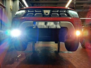

Habe mich heute dran gemacht. Nachdem ich vor kurzem mit ddt4all das Abbiegelicht aktiviert hatte, sah es mir dann doch zu billig aus - das tolle LED Fahrtlicht und die "warmweißen" NSW beim abbiegen. Jetzt mit den LED-NSW sieht es toll aus.
Das größte Problem beim Aus-/Einbau war, die festgerosteten Räder von der Nabe zu bekommen. Da musste ich kräftig gegen treten. Es gab dann hinterher im Display auch die Störmeldung "Servolenkung prüfen". Einmal voller Lenkeinschlag in beide Richtungen beseitigt aber diese Meldung.
Ich habe leider, bevor ich die Radlaufverkleidungen wieder festschreubte, nicht mal probeweise versucht, an die Höhen-Verstellschrauben zu kommen. Ich weiß nicht mal, ob die Kreuz/Schlitz oder sonstwas sind.
Am Hallentor konnte ich sehen, das beide gleichhoch und gerade leuchten, aber höher eingestellt sind, als die "alten" NSW. Aber blenden tun die nicht. Mal bei Nachtfahrten testen, ob da Nachjustierungen notwenig sind.
Ich bin sehr zufrieden.

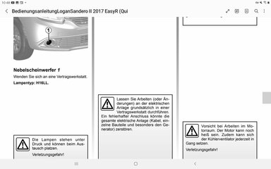

Meine BDA liegt im Auto,habe in das digitale Handbuch geschaut das übers Forum verlinkt ist.
Danach eine H16LL,Wechsel nur mit Aufwand in der Werkstatt empfohlen.
