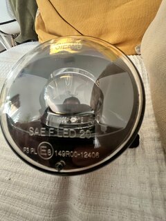

Guten Morgen zusammen, so hab mich jetzt mal dran machen wollen die NWS einzubauen.
Dachte mir machst vorher nochmal den prüfenden Blick aufs Glas.
Musste dann leider feststellen das auf den NWS die hier von Amazon verlinkt wurden leider wirklich kein „k“ also f dem Glas stehen haben.
Nun gut somit werde ich sie wieder einpacken u zurück schicken.
Wenn ich umrüste dann so das ich dank dem „k“ auf dem Glas auch das mittlerweile aktivierte Abbiegelicht betreiben darf.A9C0D91B-8DF3-4193-B83A-7D9070F104A0.jpeg
Wenn ich umrüste dann so das ich dank dem „k“ auf dem Glas auch das mittlerweile aktivierte Abbiegelicht betreiben darf....
Die 01 K-Prüfnummer befindet sich innen (oben/TOP) auf dem schwarzen "Reflektor". Das Vorhandensein auf dem Glas ist nicht notwendig.
Tatsächlich!!! Jetzt wo du das sagst u man genauer schaut findet man es, aber das ist so dunkel das man es total übersieht.
Vielen Dank für den tip

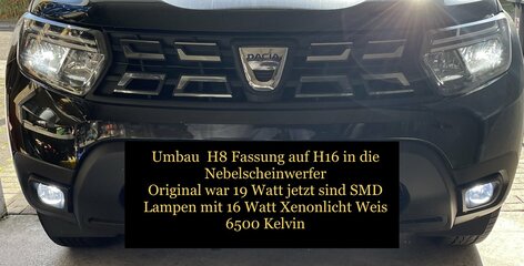

Hallo Leute, ich lese schon eine ganze Weile mit in diesem Forum.
Heute hab ich mich entschlossen diesem auch beizutreten.
Ich wohne in der Ländlichen Pfalz wo Nebelscheinwerfer wirklich gebraucht werden oder ihren Nutzen haben.
Meine Nebelscheinwerfer habe ich umgebaut und mit SMD Lampen ausgestattet.
Ja es ist mir bekannt das es nicht erlaubt ist nur auf dem Land interessiert das keinen.
Ich möchte noch anmerken das die Ausleuchtung in der Breite sehr gut ist und es zu keiner Blendung des Gegenverkehrs kommt. Die Scheinwerfer wurden nach dem Umbau auch neu eingestellt.

So Umbau vollzogen ging in 40 Minuten.
Da die Winterreifen aber schon drauf waren hab ich es in normal Zustand gemacht da ist es ziemlich eng u fummlig.
Zum Bilder machen bin ich leider nicht gekommen fasse sehr ungern mit dreckigen Händen ans Handy.
Ich bin nur mal gespannt ob die LED NWS durch das vorhandene Loch eingestellt werden können. Ich glaub nicht oder ich war zu doof dazu.
Hab mit ne Schablone gemacht wo die normalen NWS leuchten u so die LEDs dann passend dazu eingestellt.

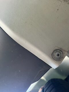

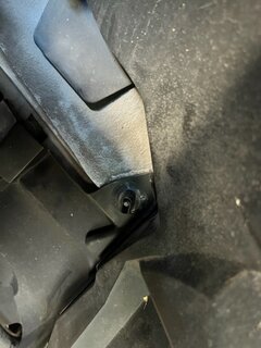

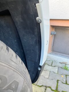

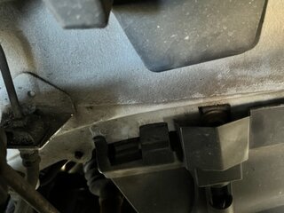

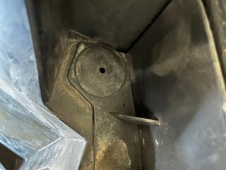

81524B95-F3BA-43FA-9577-234B78BC15CE.jpegAlso:
Kleine Radausverkleidung zum Motor hin, ist mit einem Karosserie Dübel unten an die Stoßstange gemacht dieser muss raus dazu noch die Plastikmutter.08D0CBCE-D910-4922-A545-B8E6863FAC63.jpeg
Dann das Teil hinten noch aushängen, einfach vorsichtig Richtung Rad ziehen passiert nichts.
Dann die Schrauben lösen:
Und die unten an der Stoßstange:
Dann ziehst du die Verkleidung die zum Motor hin abdeckt weg die fällt dann fast schon runter.
Im Anschluss kannst du motorseitig in den Radlauf fassen um den zum Rad zu ziehen u gleichzeitig Richtung Motor zu drücken damit du vorn an der Außenkante Platz bekommst. Ist fummlig aber geht.
Dann kannst den Radlauf rausziehen u kommst an den NWS dran, der Rückbau das selbe. Ist Fummel Arbeit aber geht, würde es aber nur bei wärmeren Temperaturen machen ist es zu kalt bricht garantiert was ab.
