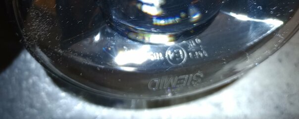

Sind die denn wirklich zugelassen?
Denn auf den Bildern sehe ich kein e-Zeichen.
@Habli
Die haben eine e-kennzeichnung, sonst hätte ich die erst garnicht gekauft
@Ska
Kann ich dir leider nicht sagen, da ich den nicht hatte, aber ich denke mal der passt

01 K Abbiegescheinwerfer Leuchte, die dazu dient jenen Teil der Strasse ergänzend auszuleuchten der sich im Nahbereich der vorderen Ecke des Fahrzeuges befindet.
Nur die originalen LED NSW von Renault haben diese Kennzeichnung. Deswegen habe ich diese auch verbaut und meine anderen LED wieder rausgeschmissen. Gibt auch ein gutes Video von Frank Tomaschewski von lzparts auf YouTube dazu.
Nicht zulässig in Verbindung mit Abbiegelicht.
Jup stimmt, denn auf denen fehlt das „K“ auf dem Glas.
Trefft doch solche Aussagen nicht, wenn ihr das Teil nicht kennt.
Die sind als Abbiegelicht zugelassen (mein Fahrzeug hat übrigens kein Abbiegelicht und niemand hat bisher vom Abbiegelicht gesprochen) - die entsprechende Prüfnummer ist vorhanden - nur schwer erkenn- und fotografierbar.
Es hat sich übrigens schon jemand die Mühe gemacht, diese NSW als nichtzulässig prüfen zu lassen, aber weder TÜV-Rheinland noch TÜV-Nord wollten diese Scheinwerfer bemängeln.
