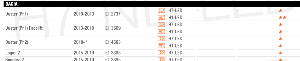

Mal noch ne Nebenfrage: ich dachte das die Nachrüstlösungen LED nur die Abblendlichter betreffen, gibt es jetzt auch Freigabe für Fernlicht?
