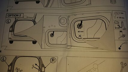

Die Montageanleitung sieht ein zusätzliches Loch für den Kabelbaum vor. Ich habe den Kabelbaum durch die Bohrung in der Karosserie unter dem linken Rücklicht geführt. Zugegeben das war eine ziemliches Gewürge, aber ich musste weder den hinteres Stoßfänger abnehmen, noch ein zusätzliches Loch bohren.

Zum Thema neues Loch bohren ...
Nein muss man nicht ...
Es ist ein 2tes vorhanden.

Kann man das nicht beides durch das vorhandene Loch führen?
Habe ich probiert und keine Chance, bzw. Hatte ich dann Schiss etwas kaputt zu machen.
Ich kann mir vorstellen, das es an einigen Fahrzeugen schon vorhanden ist, bei mir war es nicht da. Die Möglichkeit zieht auch schon die Einbauanleitung in Betracht und gibt das Loch schon an der richtigen Stelle vor. Ich hatte nochmal auf Bauteile, Kabel kontrolliert, aber hat gepasst.
