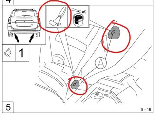

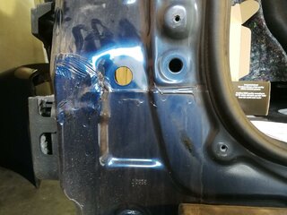

Durch das rechte Loch soll der Kabelstrang für die AHK geführt werden. Leider ist die mitgelieferte Dichtung so groß, dass sie nur in das linke Loch passen würde. Allerdings läuft dort schon die Elektronik für den Rückfahrpieper durch.
Wie habt ihr das gemacht? Einfach ohne Dichtung?

Wenn ich einen hätte, ja. Leider nein. Grundsätzlich passt das Kabel ja gut durch...
Hat jemand eine Idee, wie ich es sonst gut abdichten könnte?

1. Ich habe das PDC - Kabel duch das kleine geführt da die Dichtung für das große Loch ist.
