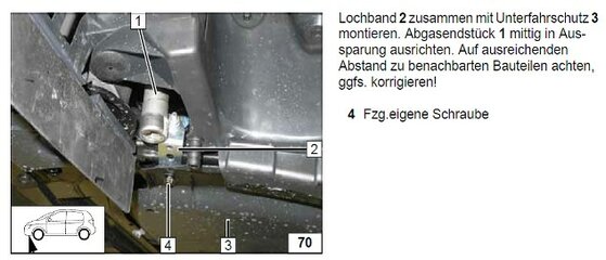

Ich hab jetzt, in meinem Sandero Stepway Essential 2018 Diesel, eine
Wabasto Thermo Top Evo 4 mit Thermocall (also Appsteuerung) einbauen lassen.
Mir fällt auf, das doch recht viel Abgase in den Innenraum gelangen.
Besonders bei Windstille. Muss immer erst mal 100m mit offenen Fenstern fahren.
Da mein Steppy keine Klima hat, gibt es auch nicht die Möglichkeit die Belüftung
auf Innenraumumwälzung zu stellen.
Hat jemand ne Idee?
Könnte man eine Innenraumumwälzung irgendwie nachrüsten/umbauen?
vielleicht mal nachschauen wie der " Auspuff " von der Standheizung verlegt wurde,
da dürfte normal nix in den Innenraum kommen.
Oder mal in die Werkstatt fahren wo die Standheizung eingebaut hat und mit denen mal reden das sie sich das mal anschauen.
Hab mal ein Bild von der Einbau Anleitung hinzu gefügt, kannst ja mal bei dir nach schauen ob es bei dir so ausschaut.
Selbst wenn ich die Lüftung nicht auf innenraum Umwälzung stelle riecht innen nix, hab zwar nen Benziner... aber da stinkt nix und darf auch nix stinken
Ich habe die Evo5 in meinem MCV2 - und da kommt nix an Heiz-Abgasen in den Innenraum.
UNBEDINGT zurück zur Werkstatt die es eingebaut hat.
Habe in meinem MCV II auch die Evo5, da riecht man keine Abgase.
Das darf auch nicht sein. Der Auspuff der Standheizung ist so zu verlegen dass die Abgase nicht an die Ansaugung der Frischluft kommen dürfen.
Zurück zur Werkstatt, kann eine Undichtigkeit oder falsch verlegter Auspuff sein.
