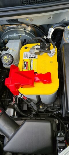

habe bei meiner Frau die Webasto Evo5 drin ( ja ich weiß, es gehört normal die Evo4 rein, aber egal )
auf jedenfall haben wir keine probleme, wir hatten sogar die Lüfter Drehzahl fürs Gebläse etwas hochstellen lassen, das das Gebläse etwas stärker läuft...
Allerdings habe ich die Optima Yellowtop Batterie verbaut, die passt allerdings nicht Plug and Play rein, da die Pole seitenverkehrt sind, also plus und minus, bei der Masse haut es noch hin, am Pluspol habe ich eine andere Polklemme verbaut, und die Polklemme mit dem Kabeln mittels Kupferschiene verbunden, hört sich nach gebastel an, ist es aber nicht.
Der vorteil der Optima Batterie ist.. sie ist für Kurzstrecke, wird schneler geladen, und hat mehr Kaltstartstrom, also ein kleines Kraftwerk.

Das ist die optima yellowtop im sandero
