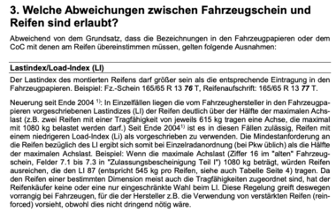

siehe Seite 5:
Zusatzangabe "Reinforced", "Extra Load" oder auch "XL": Bezeichnung an Reifen besonders hoher Tragfähigkeit (z.B. für Kleintransporter, Kleinbusse, Vans, Geländewagen, schnelle Pkw mit V-Reifen). Letztendlich entscheidend für das Maß der Tragfähigkeit ist auch bei diesen Reifen die entsprechend höhere LI-Kennziffer.
Reinforced-Reifen einer bestimmten Dimension benötigen auch einen höheren Fülldruck als die Standardversion des Reifens.
Als Faustregel gilt: Für jeden Punkt einer höheren LI-Kennziffer ist der Fülldruck um 0,1 bar zu erhöhen. Beachten: Allein die Umrüstung auf Reinforced-Reifen führt nicht selbstverständlicherweise zu einer höheren Tragfähigkeit. Auch die Fülldrücke der Reinforced-Reifen müssen erhöht werden. Allgemeiner Deutscher Automobil-Club e.V. Hansastraße 19 80686 München www.adac.de ADAC-Info-Service 0800 5 10 11 12 (Mo – Sa 08:00 – 20.00 Uhr) Seite 6 von 15 Beispiel:
Ein Reifen der Dimension
195/65 R 15 91 T (Standard) hat eine Tragfähigkeit von 615 kg bei einem Fülldruck von 2,5 bar
195/65 R 15 95 T Reinforced hat eine Tragfähigkeit von 690 kg bei einem Fülldruck von 2,9 bar

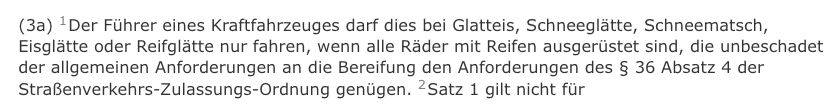

Zu den montierten Reifen meinte der Verkäufer, diese hätten zwar "M+S"-Markierung, aber kein Schneeflockensymbol, weshalb sie nicht ganzjährig gefahren werden dürften.
Das ist Quatsch, richtig?
Außerdem bekommt man sehr wohl noch Winterkompletträder dazu!
Aber da ihr so gern über Reifen diskutiert:
Das wären dann tatsächlich / rechtlich SOMMERREIFEN.
Verkauft als GJR Reifen dürfen solche ohne 3PSM, wie immer, schon lange nicht mehr, ab 2024 ist deren Verwendung auch untersagt - meines Wissens.
Aber weil du ja die Winterkompletträder dazu bekommst, kannst du diese M+S noch fahren, ausgenommen zB in Italien Nov bis April, dort gelten sie als SR.
