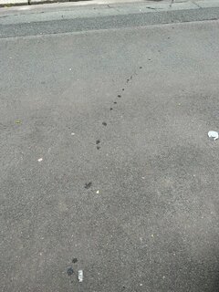

Vielen Dank an alle die bis jetzt geschrieben haben. Beim Fahren heute morgen war es genau so wie gestern. Dazu kommt eine Spur mit Wassertropfen. Ich denke, hier handelt es sich um das normale Kondenswasser da die Lüftung gestern gelaufen ist, jedoch hier mal ein Foto. Hatte ich bis jetzt bei diesem Auto noch nicht.

Wenn du eine Klimaanlage hast, so sind die Wasserspuren ein zeichen, dass die Anlage funktioniert und das Kondenswasser auch abläuft, statt irgendwo ins Fahrzeug zu laufen. ;)
