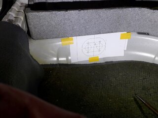

Aus dem Manual der Heizung habe ich die Maße ins CAD gezeichnet, ausgedruckt und ausgeschnitten. Die Löcher lassen sich nicht mal eben um 5 mm
versetzen, wenn sie einmal gebohrt sind...
Akkuschrauber, Stufenbohrer und eine halbe Stunde später kann die Heizung Platz nehmen. Der Spritschlauch geht durch eine 12 mm Tülle nach draußen:
