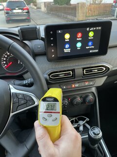

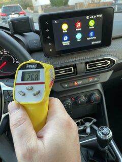

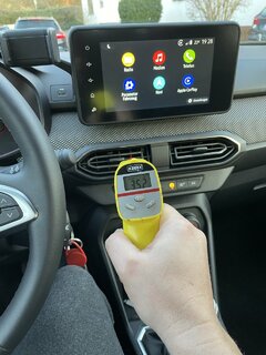

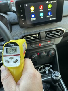

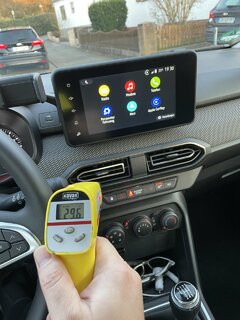

Ich kann gerne sobald die Kinder gleich liegen mein laserthermometer nehmen, Wagen starten und alle 60 Sekunden ne Messung an den Düsen machen
Da ich nicht wusste ob das videoformat unterstützt wird hier als Bildform. Auto lief 9 Minuten. Klima auf Max Lüftung auf 3. beachtet bitte Uhrzeit und aussentemperatur auf dem medianav. Nachdem ein laues Lüftchen raus kam pendelte sich die Temperatur auf um die 27 grad bei 23 außen ein. Das ist ein Witz. Was passiert bei 30 oder mehr? Da kann was nicht stimmen. Das schafft die einfach Lüftung anderer PKW ohne Klima
