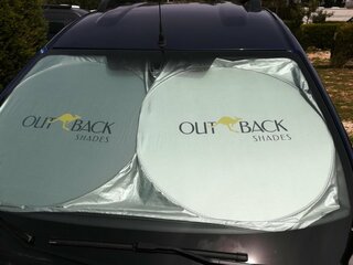

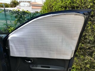

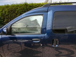

Ich empfehle eine fachgerechte Folierung für den Schlafbereich (95%). Die Fronpartie, siehe Fotos.
