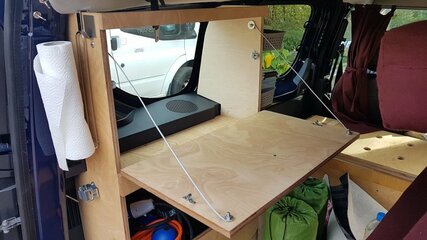

Hier also noch ein paar Fotos und Maße vom Schrank.
An der tiefsten Stelle ist der Schrank 26cm tief.

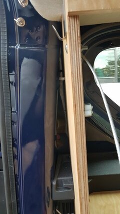

Hier sollte man besser den schnapper über die Befestigung des Drahtseils bauen, das werde ich nächstes Mal besser machen.
Der Tisch ist 34cm tief. Breit ist der ganze Schrank 60cm und ca. 1m hoch.

Magnethalter statt der Schnapper sind zu schwach? evtl. oben mittig noch nen kleinen Wirbel anbringen.
Ansonsten echt toll, auch was die ganzen Anpassungen an die vorhandenen Gegebenheiten angeht. Hast Du Schablonen gemacht, oder immer wieder angehalten und nachgesägt?

Hab mir Schablonen angefertigt und dann das ganze mit ner Bandsäge gesägt. Die Axt hab ich irgendwie immer verschieden fest, bisher gab's noch keine Probleme und das Gerber Messer hab ich günstig geschossen und bin trotz wellenschliff fürs Auto damit ganz zufrieden :P
Achso befestigt ist der Schrank übrigens unten mit Winkeln und oben in einer der Ösen mit einem Hohlraum-Kippdübel, ich hoffe man erkennt die Schraube auf dem Foto 20181005_152942.jpg

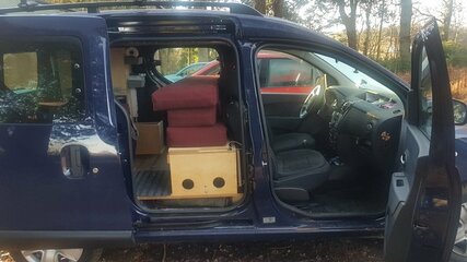

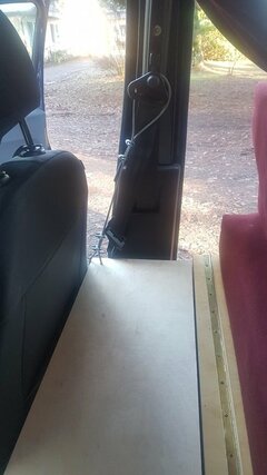

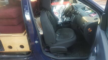

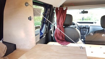

Hey Travel, ich kann dir gerne Anfang der Woche Fotos schicken, gerade steht das Auto leider nicht vor der Tür. Die Stühle sind vorne frei beweglich, da die Kiste nur bis 1,80 reicht und ein zusätzliches Kopfteil die letzten 20cm Liegefläche bringt. Um dieses zu nutzen müssen die Stühle dann komplett nach vorne gestellt werden und die Lehnen ein wenig nach vorne gedreht werden. Das ist zwar etwas lästig (dauert ca. 1min) allerdings wollten wir weder Platz beim Sitzen noch in der Liegefläche verlieren. Ich mache von der Konstruktion dann auch gleich Fotos :)
Liebe Grüße
Hier ist die Seitenansicht im "Fahrmodus". Aus den beiden Löchern gucken normalerweise unsere Wasserkanister raus. Man sieht denke ich relativ gut, dass die Stühle jede Menge Platz nach hinten haben...
So sieht es dann aus, wenn das zusätzliche Kopfteil (20cm) hochgeklappt wird. Dafür müssen die Stühle maximal nach vorne und relativ senkrecht gestellt werden. Platz genug für jede Menge Gepäck bleibt vorne trotzdem.
So haben wir das Kopfteil konzipiert, es wird in der Aufhängung der Gurte eingehangen. Unten sind normale Klappwinkel angebracht.

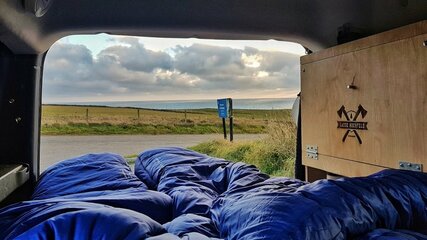

Ich hab mein Ausbau jetzt übrigens mit Lasercutter auch mit eigenem Logo versehen ;)
