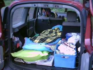

War heuer in Südtirol. Normaler Weise bin ich mit dem großen Womo unterwegs. Da ich aber einige Bergtouren machen wollte, wo die Straßen für das große Womo zu eng sind, hab ich in meinem Logan übernachtet. Das erinnerte mich an die Zeiten, als ich noch den Nissan Patrol Bj 1985 hatte. Da hab ich auch drin geschlafen. Decke, Luftmatratze, Schlafsack und gut ist.
Heizung braucht´s im Juli nicht. Gegessen wird draußen auf einer Bank, oder wo man gerade steht, am besten mit einem Bach in der Nähe.
Gruß Peter vom Chiemsee
so sieht es bei mir auch immer aus, wenn ich im Dokker schlafe.

wenn ich der ganzen Länge nach drin liege, muß ich die Fahrerlehne ziemlich steil stellen, da die Länge der Liegefläche sonst zu kurz ist. Bin 173 cm lang.
Gruß Peter
Hallo Peter,
und wenn ich im Dokker schlafen will muß ich auch den Beifahrersitz ganz nach vorne Schieben. Zusätzlich noch die Rückenlehne ganz hochkurbeln, damit meine Campingliege darin Platz hat. Natürlich bei ausgebauten Rücksitzen.
Dann schläft es sich eigentlich ganz ordentlich. Nur sollte es draußen nicht so kalt sein, habe keine Standheizung.
Letztes mal, bei so 3-4 °C wars ganz schön frostig, auch mit zusätzlicher Decke.
Das wahre Problem ist eigentlich nur das Aufstehen frühmorgens. Alles kalt, im Sitzen Anziehen, dann nach draußen in die Kälte. Da braucht man ein paar Minuten bis alles o.k. ist.
Mache ich aber weiterhin so, nur nicht mehr so oft bei Kälte.
dermike
Hi Mike,
ich hab´s heuer im Juli das erste Mal im Logan ausprobiert. Ich glaub, der Logan ist länger als der Dokker.
Achso, Du schläfst auf der Beifahrerseite? Ich schlaf auf der Fahrerseite, da ich besser nach lks. aufstehen, bzw. aussteigen kann. Da ich nachts öfters raus muß (Schlafsack auf, dann zur linken hinteren Tür robben, Tür entriegeln, dann Flip flop an, da ich ja nicht Barfuß im Sand, Schotter etc. stehen möchte, bzw. um nicht den Sand im Schlafsack zu haben) ist das schon a bisserl blöd. Hab die Rücksitzlehne umgelegt und das ganze nach vorne geklappt. Wie gesagt, die Fahrersitzlehne muß ich ziemlich steil stellen, um den ganzen Rücksitz weit genug nach vorn kippen zu können. Sonst ist die Schlaffläche zu kurz. Mit der Luftmatratze muß ich mir noch was einfallen lassen. Abends aufgepumpt, morgens liegst du fast auf´m Boden. Für ein Singlebett (aufblasbar) ist die Länge der Auflage zu kurz, bzw. das Bett zu lang. Müßte das dann mit weniger Luft probieren, damit ich das eine Ende umlegen kann, um eine kürzere Matratze zu haben.
