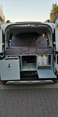

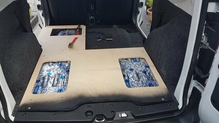

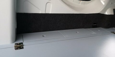

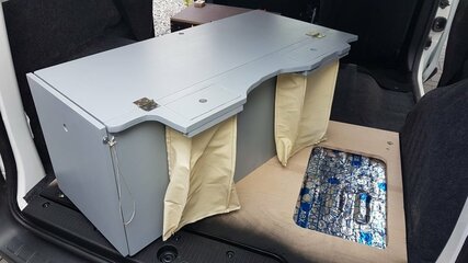

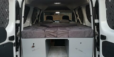

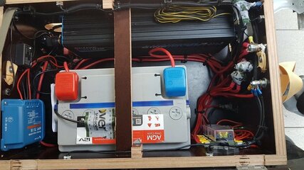

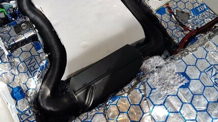

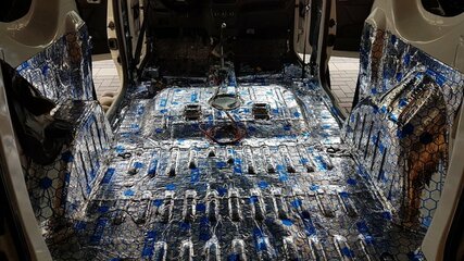

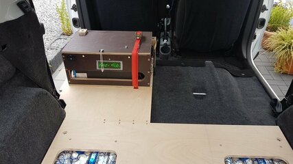

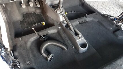

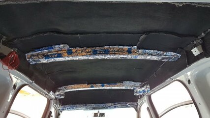

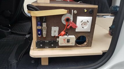

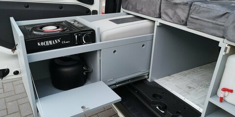

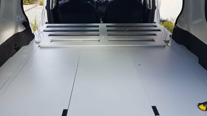

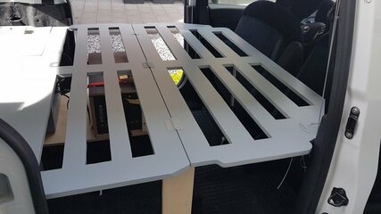

Jetzt sind wir auch dabei. Unser Dokker ist jetzt soweit fertig. Der Sommer war ja super und die Tage lang. Angefangen habe ich mit der Dämmung. Also erstmal ausräumen. Sitze raus, Türverkleidungen und Himmel ab. Hohlraumversiegelung und Unterbodenschutz nachbessern. Die Dämmung ließ sich super verarbeiten, war dann aber doch ziemlich zeitaufwendig. Die Seitenverkleidungen im Kofferraum bleiben ab und über der Dämmung Filz geklebt. Die Planar Standheizung fand Ihren Platz im Fußraum hinterm Fahrersitz. Die abnehmbare Anhängerkupplung hab ich dann auch gleich verbaut. (Verkleidungen waren ja alle ab) Dann ging es an den Ausbau. Im Netz und vor allem hier im Forum hab ich mich rauf und runter gelesen. Ein Favorit war gewählt und mit SketchUp geplant. Der Kühlschrank gab die Höhe vor. Beim Mini Camper immer ein Kompromiss. Ich kann nicht wirklich gut am Tisch sitzen, ohne Polster gehts zur Not. Meine Frau ist 158 cm , die hat keine Probleme. Mein Favorit wird wohl die Lounge Position. Wir haben noch ein Zelt und ein Busvorzelt. Da wird es wohl die Praxis zeigen. Durch die Höhe von 43,5 cm haben wir viel Stauraum rechts unter dem Bett . Auf der Linken Seite steht die E-Box.
Vielleicht schaffen wir es am Wochenende für eine ersten Ausflug

Glückwunsch zu der sehr gelungenen Arbeit. Da hast du dir viel viel Arbeit gemacht und es wird sich bestimmt an vielen Wochenenden lohnen. Viel Spaß weiterhin mit dem Wohn-Dokker.
Gratuliere zum gelungenen Werk. Du hast dir ja wirklich sehr viel angetan, z.B. mit der perfekten Isolierung. Manche Dinge an deinem Ausbau wecken in mir den Verdacht, dass du irgendwie Profi in diesem Fach bist - also Vorbild für uns Laien!
Danke für die Blumen :lol::DIch bin Kfz-etti. Der Dokki ist ja auch sehr dankbar für Schrauber.

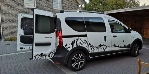

Die Folie hat meine Frau angebracht. (den Greif hat Sie aus den Resten ausgeschnitten.

Hallo Jürgen,
erst mal Respekt! Sieht wirklich klasse aus!
Warum hast Du so viel Dämmung angebracht? Bringt das so viel? Weil komplett kann man es ja doch nicht dämmen, oder? Wie lange hast Du insgesamt für das Dämmen gebraucht? Den Aufwand scheue ich ein wenig. Ich bin auf Deinen Bericht vom Test gespannt.

Den direkten Vergleich hat man ja nicht mehr. Ich hoffe schon, das die Dämmung was gebracht hat. Die Türen klingen auf jeden Fall wertiger. Von der Dach Dämmung verspreche ich mir auch was bei Regen und Sonne. Während der Fahrt ist mM auch mehr Ruhe. Die Sketchup Datei muss ich noch ein wenig überarbeiten und stelle sie dann zur Verfügung
Gruß Jürgen

Genau der Greif fehlt im original. Sehr kreativ. Passt. Hatte das Dekor auch mal aufm Schirm aber Angst vor der Montage.
Wir hatten auch ein wenig Bammel. Hatten am Anfang auch was Stress. Ich hab mich dann aber ausgeklingt und meine Frau hat dann ganz in Ruhe die Folie angebracht. Hat super geklappt und im nachhinein auch gar nicht schwer.
Hat sie gut gemacht. Mit aller Ruhe dabei. Ich bin dann auch eher ein Hektiker und dann geht sowas gerne mal schief. Dann knüll ich die Folie zusammen und ab in den Müll.
Hab hier noch ein Angebot Folie plus Montage. Sind dann aber dann 800 €. Montage davon alleine 350 €.
