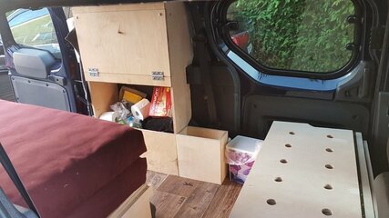

Hier das setting zum Sitzen. Vorne rechts die Kochschublade und links ein Schrank als Stauraum und Tisch.
Das umgebaute Bett. Das letzte Polster hinten ist auf einem extra Brett, dass von der hinteren Kiste nach oben geklappt wird und mit Stahlseilen in der Halterung des Gurtes eingegangen wird. Damit haben wir eine Liegefläche von 2m, die Breite ist oben 1,30m und unten 1m.

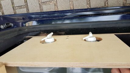

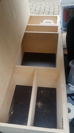

Die hintere Box bietet jede Menge Stauraum. Unter anderem finden unsere Faltkanister darin Platz.

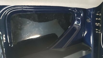

Als Verdunklung haben wir 2mm dünnes Plexiglas mit schwarzer Folie beklebt und passend zugeschnitten.

Wie viel Mühe war es die Plexiglasscheiben passend zu schneiden ?
Und wie befestigt ?
dermike
Und wie befestigt ?
dermike
Man kann die dicke mit einer normalen Küchenschere schneiden. Wenn man erstmal aus Papier die Schablonen gemacht hat geht es relativ fix. Die Folie wird zwischen dem Fenster und der karosserie eingeklemmt. Da hat man auch relativ viel Spiel. Von draußen sieht man dann einfach nur schwarz. Wir haben bei den beiden Klappfenstern saugnäpfe mit Rändelmutter genutzt. Das klappt ziemlich gut.

Hallo Jon Pith
Der linke Kasten ist wie tief? Wieviele cm von der Wand entfernt?
Hast du ihn oben auch noch befestigt?
Zeigst du uns davon ein Bild?
Danke
