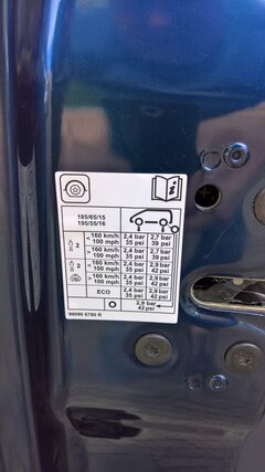

Sind also inzwischen die 185 auf 15 Zoll freigegeben worden?
Mein letzter Stand war beim Stepway Celebration ab 03/17 seien aktuell nur die 195er auf 16 Zoll eingetragen und deshalb die günstigsten 185er auf 15 Zoll nicht möglich.
Durch das FL und das neue Modell ab 03/17 wäre eine neue Betriebsgenehmigung durch das KBA erteilt worden, in der eben nur die 16 Zoll Räder eingetragen wären.
"Den Gag" hatte ich mit einem Mitsubishi L200 schon mal.
Habe mal den Luftdruck-Aufkleber fotografiert. Dort sind beide Radgrößen aufgeführt.
Im Schein stehen zwar nur die 16-Zöller aber mein AH sagt die 15''er sind erlaubt. Falls nicht, haben die ein Problem ...
Dasselbe habe ich bei meinem C4 Picasso, Sommer 17'' und im Winter 16''
Im Schein stehen auch nur die 17''er.

@pentagon2006n , vielen Dsnk für die ganze Arbeit die du dir extra machst.
Eine Frage habe ich noch dazu, beim "Fahrzeugbrief und Schein" müsstest du eine "Datenbestätigung für das Fahrzeug" bekommen haben.
Da müssten dann beide Bereifungen drin stehen.
Wenn nicht ist laut KBA nur die 16 Zoll Variante derzeit für den Stepway Celebration Modell ab 03/17 zugelassen.
Sind beide drin.
unter Verschiedenes (#52 Anmerkungen))
sind zusätzlich zu #35 folgende Bereifungen zusätzlich eingetragen:
185/65 R15(88)T, 6 J 15-40 und
185/65 R15(92)T, 6 J 15-40
Alles gut

mein dokker stepway, gebaut 2017, seit 07/17 meiner in der coc zwar 15 Zoll vermerkt, aber ein einbau von 15 zoll ist nicht möglich, da die bremssattel vorne es nicht zulassen, habe es durch mein Autohaus testen lassen, wegen der Bestellung der wr

hallo in der coc steht unter Nr. 35, 195/55 r16(91) H .6 J 16.40 bzw 195/55 R16(91)h,6 j 16.40 und unter nr 52
185/65 R15(88)T, 6 J 15-40 und 185/65 R15(92)T, 6 J 15-40 und ich bin mir sicher dass das Autohaus schon den unterschied kennt. Kann es an der achse liegen die dort vorbaut wird?
Mein Stepway Diesel hat im Coc die 15 Zoll eingetragen, das Ersatzrad ist ein 15 Zoll, soll dass dann nur auf die Hinterachse passen? Nein, ich habe nen Satz 15 Zoll geschossen für billig Geld und auf der Vorderachse probiert, passt, schleift nix, alles super. Aso bj 5/17

laut Autohaus gibt es angeblich zwei verschiedene Bremsanlagen die verbaut werden. Bei den einen passen angeblich nur die 16 Zoll Räder. Steht angeblich auch so im Zubehör Katalog zum nachschlagen drin.
Deutscher, Marokkaner vom Renault Händler, Serienmäßig mit 16 Zoll Design Räder, 15 Zoll Reserverad ab Werk, original 15 Zoll Felgen mit Wr von Kleinanzeigen mit Sensor, welche auch passen und im Coc eingetragen sind. Sonst wäre das Ersatzrad doch absoluter Blödsinn und nur für die Hinterachse zu brauchen. :wall:
