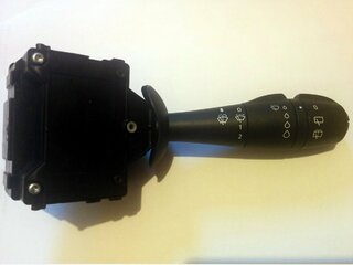

Ja geht.
Hab mir den Wischerhebel vom clio 4 eingebaut ,freigeschaltet Intervallschalter.jpg
Genau den Wischerhebel habe ich derzeit in meinem MCV drin. Den alten habe ich noch. Dann tausche ich den vor dem Verkauf des MCV und baue den anderen dann in den Dokker ein.
Danke Euch für die Infos.
