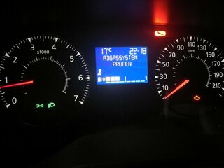

Hallo, ich hatte es gestern bei unserem 4 Wochen alten Duster. Am Abend gestartet, 200 m gefahren, aus heiteren Himmel nur noch Schleichgang, konnte
höchstens 20 km/h fahren. Wartungslampe, ESP-Lampe und Motorkontrolllampe an. Des weiteren jede Menge Meldungen im Display von Abgasseystem über Airbag überprüfen usw..Eine Stunde später ausprobriert, es war nur noch die Wartungs und Motorkontolllampe an. Im Display stand Abgassystem überprüfen und der Motor lief normal. Heute Morgen den Wagen gestartet und es war nichts mehr, keine Lampe an und keine Meldungen. In die Werkstatt gefahren und auslesen lassen. Ein Fehler stand im Speicher, nur Motorsteuerung, aber nicht was es war( so sagte man es mir). Man sagte mir, man könne nichts tun, da kein Fehler ersichtlich ist. Ich solle ganz normal weiter fahren und man hofft das der Fehler einmalig war. Ich bin mal gespannt.
