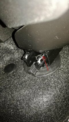

Muss ja nicht das gleiche Knarzen wie bei mir sein das Du hast. Bei mir war´s hörbar wenn ich gegen die Lehen nach hinten gedrückt habe. Kam von dem Verstellmechanismus, dort wo der Hebel zum Vor-/Zurückstellen des Sitzes in die Laufschiene einrastet. Innen unter dem Sitz mit z.B Würth HSS 5000 SprühFett/Öl auf die Mechanik & in die Laufschiene von vorne/hinten sprühen und Sitz mehrfach Vor-/Zurückstellen.
HSS 5000 hat gute Kriecheigenschaften, dringt gut ein und im Gegensatz zu WD40 bleibt es auch über lange Zeit an den beweglichen Stellen haften. Soll ja nicht gleich nach 4 Wochen wieder anfangen zu Knarzen...
HSS5000 gab es bei uns im Baumarkt leider nicht. Hab dann mal WD40 probiert und das Knarzen ist weg! Mal sehen wie lange es hält. Danke!

ganz genau, wenn man sich gegen die Rückenlehne drückt und wenn man nach unten mit den A...backen hin- und herbelastet. Und ja, es hat mit der Vor-/Zurückverstellung zu tun. Wenn ich entraste, den Sitz verstelle und dann an urspr. Position wieder einraste, ist das Knarzen für kurze Zeit weg, kommt aber wieder.
Gib mir doch bitte folg. Infos:
1. wo genau hast Du gesprüht? Nur die unteren Innenprofile mit den Rastern oder auch die sitzseitigen Schienen
(siehe Bild)?
2. hast Du unseren Spitzenteppich vorher abgedeckt?
3. denkst Du, mein Sprühfett ist geeignet (siehe Bild)?
Danke im Voraus
1. Habe so gut wie alle Anlagepunkte/schienen eingesprüht - wenn ich sowieso gerade dabei bin... :)
Den Verstellmechanismus eingesprüht von unten innen auf der Sitzschiene, da den Mechanismus selbst & dort wo der Verstellhebel in die Rasten der Sitzschiene greift.
2. Nix abgedeckt am Teppich, das hält der aus wenn was daneben geht. Frisst ja keine Löcher rein.
3. Das Sprühfett sollte passen, geht ja bis -20°C und ist zudem transparent ...und vor allem wichtig: Hochdruckbeständig ...wie schwer bist Du? :lol:
