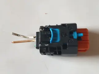

Beim 2. liegenbleiben und Abschleppen, nach ca. 60km nach Einbau des ersten Teil, waren exakt die selben Fehler angezeigt worden wie beim ersten Mal. Man kann also davon ausgehen, dass das Teil nicht der Fehler war. In der Werkstatt dann angerufen und auch nach dem 2. Protokoll gefragt, ist angeblich nichts im Fehlerspeicher gefunden worden, was ich so nicht glauben kann. Nachdem man das Auto weiter untersucht hatte, ist ein Fehler und ein Kabelbruch an einem Teil gefunden worden, was die Drosselklappe reguliert. Dieses Teil kann der Auslöser der ganzen Fehlermeldungen sein. Es wurde ausgetauscht und bis jetzt läuft das Auto wieder. Ein Bild von dem Teil lade ich hoch. Nur das mit den Protokollen werde ich noch klären. Nie und nimmer hat der kein Protokoll rausgeschmissen. Und das Ersatzteil was zuerst getauscht wurde ist auch nicht mehr vorhanden.

So sehen die Stecker für den Ladedrucksensor vor der Drosselklappe oder dem Sensor auf der Ansaugbrücke aus. Ist aber der typische Fall, daß erst der Sensor getauscht wird, der im nachhinein gar nicht defekt war, und sich hinterer herausstellt, daß es eine Leitungsunterbrechung war. Kabelbrüche sind eben manchmal fies, weil sie nur zeitweilig den Stromkreis unterbrechen.
