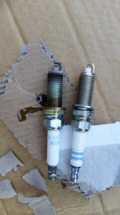

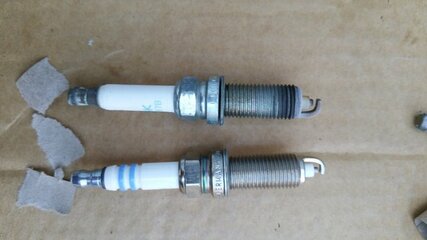

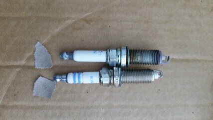

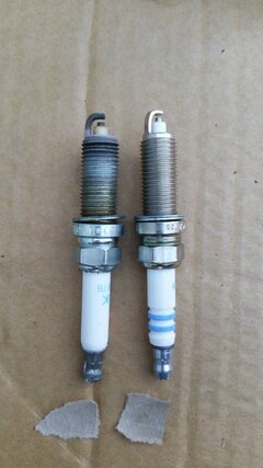

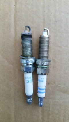

Habe heute Zündkerzen und Luftfilter gewechselt.
Die Originalkerzen hatten jetzt 141.470km drauf. Sehen eigentlich noch ganz gut aus. In den letzten Wochen hatte ich dreimal kurze Probleme in der Anfahrphase (vor allem beim Autogas).
Mal schauen, ob die Kerzen von Bosch auch so lange halten.

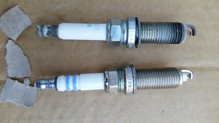

Der Elektrodenabstand der gebrauchten Zündkerzen sieht auf den Fotos sehr groß aus. Hast du überhaupt mal nach reguliert?
Asche auf mein Haupt, bin so gefahren bis es ein paar Mal leicht ruckelte.
Hab dann gleich gewechselt.
Wie reguliert man den Spalt?
Du brauchst ne Fühlerblattlehre, den Sollwert. Messen was es hat bei bedarf einstellen. Durch klopfen oder Ziehen. Bis der richtige Wert da ist.
Dann hätten die Dinger vielleicht noch länger gehalten.

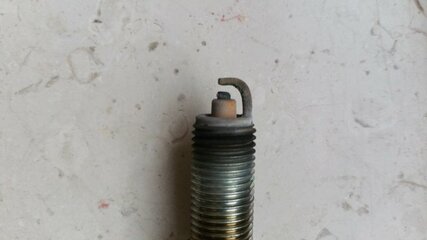

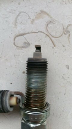

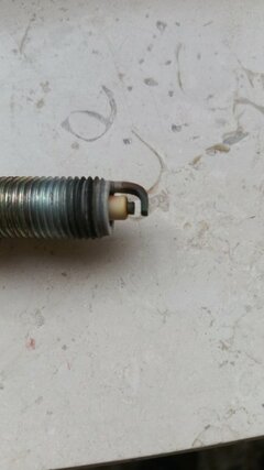

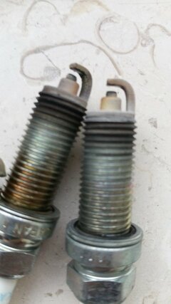

Hallo Texas,

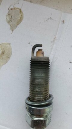

hier die Elktrodenabstände näher photographiert.

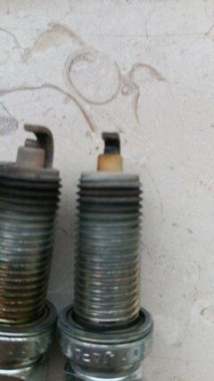

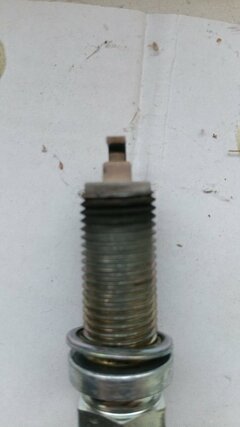

sieht - finde ich - noch akzeptabel aus. Vor allem homogen.
0,7 mm werden es nicht sein,- eher 0,9 ... aber dennoch,- nach der Laufleistung - gut !
Gruss Nobby

Die neu installierte Zündkerzen von Bosch (0242129510 VR8SC) haben neu schon einen Zündspalt von 0,9mm. Sie sind aber nach Eingabe der kompletten Fahrzeugdaten bei amazon oder ebay, als für das Fahrzeug tauglich gekennzeichnet.
4x BOSCH Zündkerze 0242129510 VR8SC+ Citroen, Dacia, Nissan, Peugeot, Renault | eBay (https://www.ebay.de/itm/4x-BOSCH-Z%C3%BCndkerze-0242129510-VR8SC-Citroen-Dacia-Nissan-Peugeot-Renault/132356045620?ssPageName=STRK%3AMEBIDX%3AIT&_trksid=p2057872.m2749.l2649)
Oder ist der Zündspalt von Zündkerze zu Zündkerze (obwohl selbes Fahrzeug) unterschiedlich?

sorry,- ich weiß das "Sollmaß" deiner Kerzen nicht,- bei meinen Kisten waren es meist 0,7 mm.
Nee,- dann ist wohl wirklich alles gut,- die "Alten" hätten es vermutlich noch getan,- aber nach der Laufleistung gehören wirklich Neue rein,- Kerzenbild sieht klasse aus,- Motor gesund ! ;)
Manchmal sind auch die Isolatoren nach so langer Leistung nicht mehr ganz "isolierend",- dann sowieso neu.
Der Motor bei unsren Kisten ist unterschiedlich,- 1,6 / 8V / 8212 / AAG habe auch Zündkerzen mit 3 Elektroden drin,- noch die Originalen,- mein Nachkauf zum wechseln sind von NGK hat 2 Elektroden (Abstand weiß ich gerade nicht,- kann aber auch 0,9mm sein ...) .... hab auch kein LPG - alles unterschiedlich eben....

Ja, wir haben unterschiedliches Sollmaß. Hab mal NGK, Beru und Champion eingegeben. Alle 0,9mm.
Ja optisch schauen sie meiner Meinung nach noch gut aus, aber nach drei Mal Anfahrproblemen habe ich mich nicht mehr getraut noch länger zu warten. Aber es ist schon erstaunlich was das Material hergibt. Nach Wartungsplan hätten die alten Zündkerzen nach 60.000km raus gemusst.

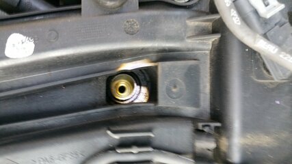

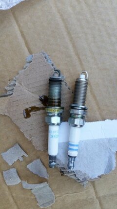

Beim Wechseln war auch im Schacht ganz links ein wenig Öl am Schachtgrund und bis zur 5ten Gewindewindung der alten Zündkerze. Habe schon mit Camel abgeklärt, dies mal zu beobachten (so nach 5000km). Ich vermute das die Zündkerzen nicht fest genug angezogen waren (vor allem eben ganz links). Habe deshalb beim Einschrauben noch eine Viertel Umdrehung mit der Ratsche gedreht (nach Handfest). Die alten Zündkerzen waren sehr leicht zu lösen.

Camel schrieb mal in einem Post, dass drei Elektroden zu einer gleichmäßigeren Verbrennung und einem etwas geringeren Verbrauch führen.
