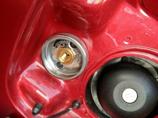

mein Sandero ist ein Import aus Polen und ich plane demnächst einen Urlaub in Frankreich, wo ja im Gegensatz zu Deutschland die DISH-Schnittstelle zum LPG-Tanken üblich ist. Nun frage ich mich, ob ich einen entsprechenden Adapter brauche, oder ob mein Wagen das von sich aus kann, da ja in Polen (so wie gefühlt überall, außer in Deutschland :angry:) ebenfalls die DISH-Schnittstelle zum Einsatz kommt. Der Anschluss an meinem Wagen sieht wie folgt aus:
Liege ich damit richtig, dass ich in Frankreich keinen Adapter brauchen werde?
Ich kenne zwar die bezeichnungen leider nicht, aber ich kenne bisher zwei Varianten, die zum schrauben aus "Deutschland" und die zum klemmen (glaube das ist dann DISH) aus Tschechien/Prag. Das lustige oder traurige dabei ist, dass wir mit unserem Lodgy (der Anschluss sieht genauso aus wie deiner) relativ blauäugig nach Tschechien gefahren sind und mit diesem, ich nenns mal DISH überhaupt nix anfangen konnten. An den Tankstellen konnte keiner Englisch oder Deutsch und so haben wir mit Händen und Füßen versucht nen Adapter zu bekommen, bis uns an einer Tankstelle dann ein Mitarbeiter einfach gezeigt hat, dass der Tankstutzen komplett ohne Adapter draufpasst :D
