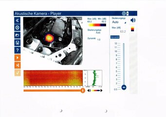

Ich war zuvor, letzte Woche bei einem Gutachter, der selber für die Schiedsstelle arbeitet. Ich habe dies zuvor der Schiedsstelle mitgeteilt, um eine Befangenheit auszuschließen. Bei dem Termin war noch ein weiterer Herr anwesend, der bei der DAT arbeitet.
Der Sachverständige hat mit einer speziellen Geräuschkamera meinen Motor "untersucht" und schaut euch das Ergebnis an:
Der Zahnriemen ist zu stark gespannt!
Es wurde nun vereinbart, dass die "Meisterwerkstatt" den Zahnriemen neu einstellen muss und dass die drehenden Teile (Wasserpumpe, Spannrolle) geprüft und ggf. ersetzt werden müssen.
Dies sollte die nächsten Tage/Wochen passieren.
Ich melde mich dann nochmals, wenn alles erledigt wurde (hoffentlich!)
