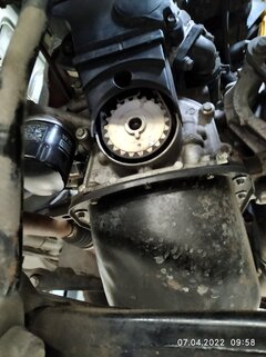

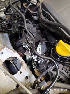

So, ihr lieben Dacia-Freunde!
Heute war der von der Innung beschlossene Werkstatttermin.
Der Mechaniker hat alles nochmals zerlegt und sich alles was möglich war nochmals angeschaut.
Er meinte überspannt war er nicht und in der Verkleidung (Kunststoff und Alu) war auch nichts zu erkennen.
Der Riemen selber schien auch noch in Ortung zu sein (so weit man das so sehen konnte).
Ich wollte da keine weitere Diskussion anfangen, aber die von mir beschrieben Laufgeräusche waren
bis zuletzt wirklich eine Qual! Ich gebe hier zu, dass ich auch schon mit dem Gedanken gespielt habe,
mir ein neues Auto zu kaufen!
Nun wurde alles wieder zusammengebaut, dieser Mechaniker hat auch von unten gearbeitet und hat
sich nach meiner Meinung ein wenig mehr Mühe gegeben (wenn man das sagen kann).
Er hat auch oft in die originale Renault-Einbauanleitung geschaut.
Dann die Probefahrt: Leute, ich sage euch, es ist so schön wieder "Ruhe" im Motor zu haben!!!
Es hat sich merklich verbessert!
Dieses Frequenz hohe Jaulen ist (fast) weg und auch im Standgas in der ruhigen Tiefgarage und
beim Fahren generell ist es viel ruhiger, was ich mir mit Sicherheit auch nicht einbilde!
Leider wurde so die Ursache nicht gefunden, aber wenn nun alles wieder gut läuft, dann reicht mir das!
