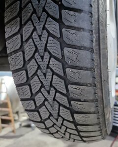

Als Nächstes habe ich heute einen Räderwechsel vornehmen lassen und dabei eine beunruhigende Entdeckung gemacht:
Wenn man hinten am Fahrzeug steht, hat sich der hintere rechte Reifen ganz außen fast bis zum Profilboden abgenutzt. Siehe Bild. Bitte vergrößern, dann kann man es gut sehen.
Alle anderen Reifen sind einwandfrei in Ordnung und haben ein gleichmäßiges Abnutzungsbild. So etwas habe ich noch nie gesehen.
Das Auto wird, auch wenn es schon alt ist, immer sorgfältig behandelt, Bordsteinkantenrallyes gibt es nicht.
Rasante Fahrten schon gleich gar nicht, da die eine Hälfte der Pferde im Urlaub ist und die andere Hälfte der Pferde im Homeoffice. Also eher gemäßigte Fahrweise mit BAB-Tempo von ca. 100 bis ca. 125 Km/h.
Reifendruck immer ca. 2,5 bar. Auch ein Unfall ist ausgeschlossen - es sein denn es wäre mir jemand rückwärts auf das Rad gefahren. Aber dann hätte man Spuren gesehen.
Die Hinterachse macht einen normalen Eindruck. Schäden kann ich nicht entdecken. Einstellen kann man an der Hinterachse auch nichts.
Die Radlager und Aufhängung sind augenscheinlich in Ordnung.
Ich bitte um Eure Meinung und freue mich auf Eure Hinweise.

Hinterreifen: Stoßdämpfer und/oder Radlager.
Das sieht stark nach falscher Fahrwerkseinstellung aus.

Nach einem Lichtmaschinenwechsel beim :) letztes Jahr war der Unterfahrschutz auch weg. TÜV gab es es trotzdem. Wenn die Abnutzung am Reifen gleichmäßig ist, stimmt der Sturz nicht (wohl zu harte Federn drin), wenn es flächig (in Abständen), mal die Stoßdämpfer wechseln (lassen).

Einfach mal die Vorderachse vermessen lassen, irgendwas passt da nicht oder Du fährst jeden Tag die gleiche Kurve auf Lenkanschlag, zumindest hatte ich das mal als ich immer die gleiche Kurve (180 Grad) mit Volleinschlag auf meine Parkfläche fuhr, da rubbelte sich die Reifenaussenkannte (links bei mir) vorne deutlich ab.

Der ungewöhnliche Verschleiß tritt an der Hinterachse rechts auf. An der Vorderachse hätte ich mir keine Gedanken gemacht. Spur und Sturz überprüfen und bei Bedarf neu einstellen. An der Hinterachse habe ich aber nichts gefunden.
Die Reifen der Marke Firestone wurden NAGELNEU aufgezogen und dann ca. 30.000 Kilometer gefahren.
Es gibt kein Sägezahnprofil und keine Auswaschungen. Die Reifen wurden auch nicht Achsweise getauscht.
Vorher aufgezogene Michelin CrossClimate zeigten ein einwandfreies, gleichmäßiges Laufbild.

Sieht zwar nicht aus wie Firestone. Nichtadestotrotz kann das viele Gründe haben wie bspw. eine gebrochene Feder, ausgenudeltes Fahrwerksgummi oder eben ein krummes Achsteil.
Am einfachsten findet man das über eine Achsvermessung raus, nachdem man eine Sichtprüfung gemacht hat

Eine gebrochene Feder sollte aber bei der jährlichen Inspektion in einer Fachwerkstatt auffallen. :think:
