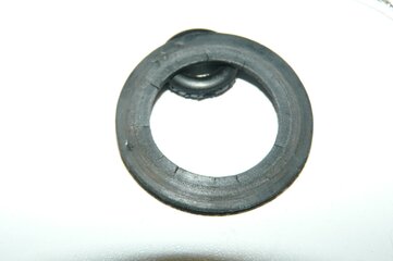

Nach gefahrenen 200.000km gibt der Dichtungsring am Gasadapter den Geist auf. Gibt es da Ersatz oder wird ein neuer Adapter fällig? Geht dann auch ein kurzer Adapter?
Danke für den Tipp, meine Dichtungen hatten es auch nötig.
