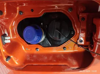

Ich habe ja nen ACME Anschluss . Für einen Urlaub in Holland brauch ich aber noch den Bajonett Anschluss.
Kann mir bitte jemand erklären was ich nun wirklich alles brauche ...
Meiner Erfahrung nach brauchst du nur folgende Worte:
Heb je een tussenstuk?
Die Niederländer an den Tankstellen helfen dir dann kostenlos weiter. :prost:
Ich habe den Tip von Uwe1970 befolgt: der Deckel passt!
Danke euch nochmals für Eure Hilfe!
Joachim
