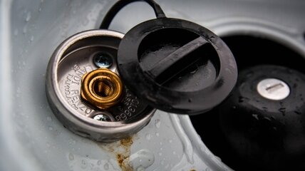

Ich hau hier mal ne Newbiefrage rein. Werde mich bald mal in Italien aufhalten. Nun habe ich schon mal darüber nachgedacht was ich wohl für einen LPG Adapter brauche. Jetzt vermute ich, da ich gelesen habe, dass die DISH Zapfpistole in Italien wohl der Standard ist, dass ich tatsächlich gar keinen Adapter brauche.
So siehts bei mir aus (Bild aus dem Netz)
Ist das bereits der DISH Einfüllstutzen und brauche ich bei entsprechenden Tanksäulen (vor allem in Italien) tatsächlich gar keinen Adapter und ksnn einfach direkt mit LPG betanken?

Ja, das ist bereits ein DISH-Adapter.
Man steckt einfach die DISH-Pistole auf und drückt den Hebel. So ist kein schrauben mehr nötig.

Über den Rost der da unten am Anschluß raus läuft würde ich mir mal Gedanken machen. Oder sieht das nur so aus als ob das Rost wäre?
  • Danke
Reaktionen: DMC
Danke. Ist nicht von meinem Tank das Foto, aber sah bei meinem ähnlich (allerdings noch nicht so schlimm) aus. Ist ein bekanntes und auch hier im Forum bereits erwähntes Problem. Schätze das Bild, welches ich von Google habe, könnte sogar im Zusammenhang mit dieser Problematik stehen.
Eigentlich ist es "nur" die untere Blechschraube des DISH-Adapters die rostet. Das Hauptproblem ist, dass bei der orginal Plastikkappe für den Einfüllstutzen Wasser eindringen kann und nicht weg kommt. Die unter Schraube ist dann dauerhaft geflutet und fängt recht schnell an zu rosten. Weitet sich irgendwann sicher auch auf das Blech aus. Problem kann man abstellen wenn man einen anderen Deckel kauft der zwar nicht mehr mit dem Auto verbunden ist, aber dafür dicht. Zusätzlich habe ich noch ordentlich Fett an die Schrauben geschmiert. Seit dem siehts gut aus.
