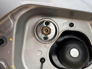

Hallo liebes Forum,
eine verzweifelte Frage- drei Tage vor der Urlaubsreise.
Verstehe ich es richtig, dass der Sandero einen ,,Dish“ Anschluss bereits eingebaut hat? Das würde bedeuten ich benötige keinen Adapter um an französischen Tankstellen Gas tanken zu können?
Danke + Viele Grüße
Tobias
Hallo liebes Forum,
Danke + Viele Grüße
Tobias
Dein Auto hat serienmäßig einen Dish-Anschluss.
Du brauchst den mitgelieferten Adapter nur, damit Du z.B. in Deutschland tanken kannst.
