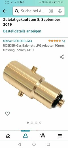

Für 'nen Hollandtrip brauch einen Bajonettadapter fürs LPG. Reicht da für meinen Duster II (Facelift 2022) ein "kurzer" mit 73 mm Länge aus (wie z. B. der von Drehmeister)?
@karl2022
Habe diesen bei Amazon gekauft. Der passt auch beim Duster, dank der Gleichteilestrategie. Du musst die Zapfpistole nur so drehen, dass sich der Spannhebel nicht am Tankdeckel verklemmt. Mit etwas Geschick gelingt das gut und geht etwas schneller als mit dem ACME Adapter. Rund 17€ teuer. Länger geht natürlich auch, aber ich hab da immer ein mulmiges Gefühl wegen der langen Hebelwirkung. Screenshot_20220406_001641_com.amazon.mShop.android.shopping.jpg
Für einen einzelnen Bajonett Adapter ziemlich stolzer Preis. Der LPG Shop, oder eBay verkauft ihn für 12-14.-€ inklusive Versand (M10, kurz)
Meiner ist von 2019, da war er noch günstiger. Das war nur ein Beispiel. Geht ja hier mehr um die Länge als um den Preis.
