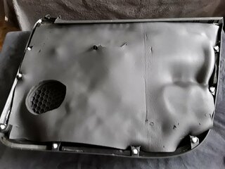

Türverkleidung raus und nochmals überarbeitet.
Ergebnis:
So schaut jetzt die Verkleidung der Fahrertür aus. Hab ein großflächiges Stück Dämmmatte reingebaut (10 mm stark) . Diesmal sind 2 Clipse gebrochen, hatte aber noch genug Ersatz gehabt. Ging auch schwerer wieder ran zu bauen das Ganze, von der Dicke her ist das Maximum nun wohl erreicht. Auf dem Türblech innen auf dem Butyl ist ja auch noch etwas.
Mal schauen bei der nächsten Fahrt am Montag wie es jetzt ist.....
Wahrscheinlich die Beifahrertür dann :):):)

So, schön ruhig ist es wieder geworden, nun hört man die Windgeräusche am oberen Fensterrahmen wieder mehr, hab ich befürchtet :):):)
Aber nee, nun ist genug, selbst bei 80 km/h höre ich meine kleine Quartzuhr, die an der Navihalterung hängt wenn ich das nicht brauche. Die anderen 3 Türen brauche ich nicht noch mal extra behandeln, noch leiser wird kaum gehen.

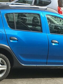

Hallo, nachdem ich meinen Steppi ein halbes Jahr gefahren habe mussten nun doch noch Dichtungen nach gerüstet werden. Materialkosten 65€ für 12 m.
Nach dem ich diese selbst angebracht und eine schnellere Fahrt auf der Autobahn gefahren bin ist das Ergebnis mehr als zufriedenstellend, ich kann es nur empfehlen.

Was für Dichtungen, originale oder individuelle ?
Falls individuelle wäre ein Foto schön.
Gruß stern1109
Nun bin ich neugierig:rolleyes:, wo wurden die 12 Meter überall verbaut ?
Hab noch etwas übrig, Tür hinten (oben und dann von oben bis zur Beifahrer- bzw Fahrer Tür)
Fahrer und Beifahrer ab Türmitte bis zum Kotflügel unten
Bild ist aber in meinem ersten Kommentar dabei
Was war der genaue Grund? Zu laut beim Fahren?
Nur leider erkennt man auf dem Foto nichts!
Doch tut man ;) die Dichtung scheint durch die Spalten von Tür zu Karosserie durch :D musst mal ranzoomen. Dann siehst du einen dickeren schwarzen Streifen in den Spalten.
